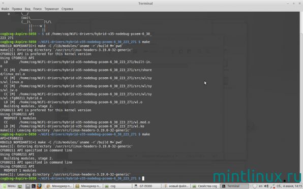

Не устанавливается драйвер Wi-Fi Broadcom в Linux Mint Rosa на Acer Aspire 5056
Скачал с сайта Broadcom указанные там драйверы и ставлю
и ничего
Что не так, чего недостаточно?

BUILD INSTRUCTIONS
1. Setup the directory by untarring the proper tarball:
For 32 bit: hybrid-v35-nodebug-pcoem-portsrc.tar.gz
For 64 bit: hybrid-v35_64-nodebug-pcoem-portsrc.tar.gz
Example:
# mkdir hybrid_wl
# cd hybrid_wl
# tar xzf <path>/hybrid-v35-nodebug-pcoem-portsrc.tar.gz or
<path>/hybrid-v35_64-nodebug-pcoem-portsrc.tar.gz
2. Build the driver as a Linux loadable kernel module (LKM):
# make clean (optional)
# make
When the build completes, it will produce a wl.ko file in the top level
directory.
If your driver does not build, check to make sure you have installed the
kernel package described in the requirements above.
This driver uses cfg80211 API. Code for Wext API is present and can be built
but we have dropped support for it.
As before, the Makefile will still build the matching version for your system.
# make API=CFG80211

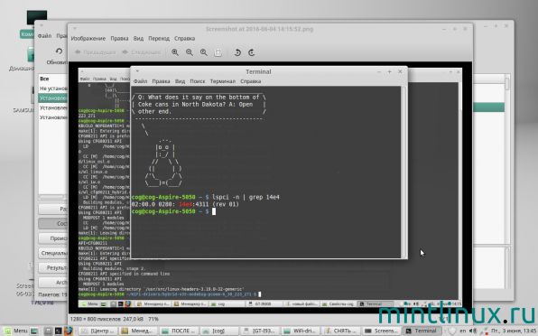

ОТПИШУ! (может быть кому пригодиться - указать направляения, где возможно успешно рыть)
в общем (как выяснил есть много путей, среди которых есть и просто взять драйвер из Винды с помощью ndiswrapper прямо аж через графическую оболочку (нужны пакеты ndiswrapper-common,ndiswrapper-utils, ndiswrapper-dkms, ndisgtk- тоже попробовал))
скачал и установил (с помощью apt-get, что можно было и GDebi, и менеджеров пакетов, и др.) b43-fwcutter
установил b43-fwcutter_019-2_i386.deb
скачал драйвера (взять можно, например, с http://www.lwfinger.com и др.)
broadcom-wl-4.150.10.5.tar.bz2 (чтобы посмотреть точно какое оборудование и искать в интернет, например, через lspci -knn | grep Net -A2) и разархивировал (менеджером архивов, но можно было и tar xfvj ..., и др.)
cd ... в директорию, куда разархивировал
cd /media/mint/9016-4EF8/Debian/broadcom-wl-4.150.10.5/broadcom-wl-4.150.10.5/driver
и прямо (а то тоже есть много путей, но из-за чего-то, что пока не выяснил, через firmware-b43-installer, вот firmware-b43-installer_019-2_all.deb, и через др. просто так не канало) установил драйвера (надо посм. в каком из файлов *.o искомые драйвера)
sudo b43-fwcutter -w /lib/firmware wl_apsta_mimo.o
и (можно было переподкл. b43 с помощью modprobe и др., но проще перезагрузиться)
sudo reboot
профит
Wi-Fi работает
