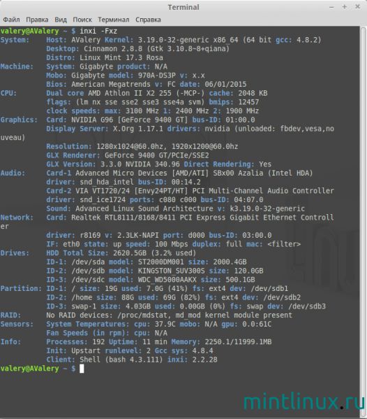

Уточню. ОС: Linux Mint 17.3 Cinnamon 64-bit Версия Cinnamon: 2.8.8 Ядро Linux: 3.19.0-32-generic Процессор: AMD Athlon(tm) II X2 255 Processor x 2 Память: 12 ГиБ Графическая карта: NVIDIA Corporation G96 [GeForce 9400GT] Редактировалось: 2 раз (Последний: 16 июня 2016 в 15:57) |

Уже кое-что :) Дело за малым: В двух вариантах, с iommu и без. и Он один на оба случая, спосле двух dmesg'ей Будем читать |
