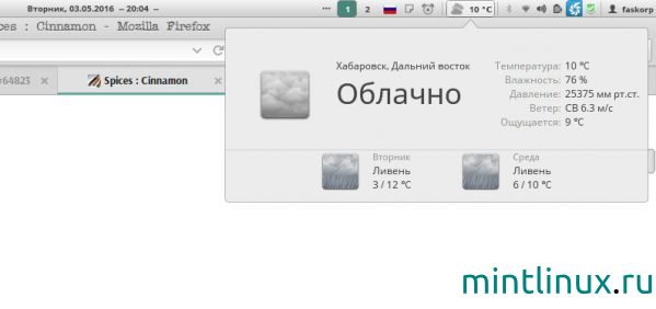

Resur, с этим временным решением возникает другая проблема - неправильное отображение давления.
что есть то есть.
но в остально вроде норм.
решение то временное.
VALENTINUS:
Живём под давлением в 33 атмосферы smile Вместо дюймов ртутного столба отображаются миллибары. Если автор в скором времени апплет не починит, есть смысл поковырять applet.js на досуге. Либо поправить коэффициенты, либо добавить множитель в формулу.

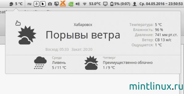

Заборол таки я этот applet.js smoke
Сперва удаляем с панели апплет погоды, чобы не мешал сохраняться.
$ gedit ~/.local/share/cinnamon/applets/weather@mockturtl/applet.js
Я закомментировал перевод ртутных дюймов в миллибары и разделил давление в мм рт. ст. на константу. Костыль выглядит вот так:
  1. ***
  2.
  3. switch (this._pressureUnit) {
  4. case WeatherPressureUnits.MBAR:
  5. if (this._temperatureUnit == WeatherUnits.FAHRENHEIT) {
  6. // pressure = pressure * WEATHER_CONV_MBAR_IN_INHG
  7. }
  8.
  9. ***
  10.
  11. case WeatherPressureUnits.MMHG:
  12. if (this._temperatureUnit == WeatherUnits.CELSIUS) {
  13. pressure = pressure * WEATHER_CONV_MMHG_IN_MBAR / WEATHER_CONV_MBAR_IN_INHG
  14. } else {
  15. pressure = pressure * WEATHER_CONV_MMHG_IN_INHG / WEATHER_CONV_MBAR_IN_INHG
  16.
  17. ***
Редактировалось: 1 раз (Последний: 4 мая 2016 в 17:18)
Laszcz:
Спасибо за труд. Да, теперь проблем с давлением нет.
