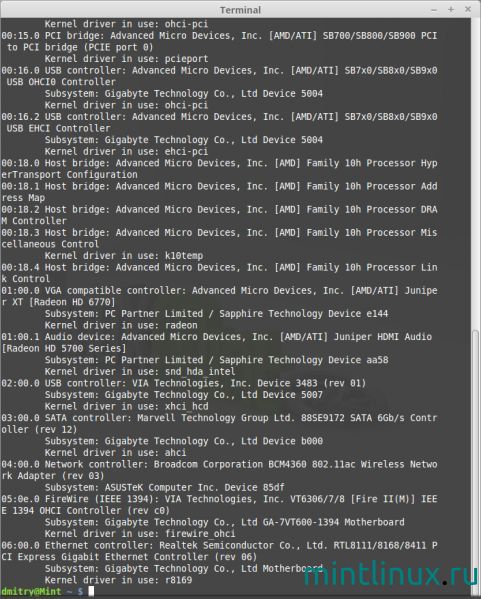

что за карта покажите:
lspci -k
zen:
lspci -k
Интегрированый чип
В Винде определен как Realtek PCIe GBE Family Controller
Редактировалось: 1 раз (Последний: 10 февраля 2016 в 21:29)
Это помогло сильно прям ))),данные нужны для начала хоть какие то:
в терминале вбейте команду lspci -k и покажите вывод

Присутствует две карты проводная и беспроводная, требуется запустить любую.

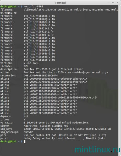

modinfo r8169 набирите в терминале и покажите тоже вывод
zen:
у меня точно такая карта и такой же модуль, всё работет отлично! Дело врядли в драйвере,посмотрите
настройки внимательно сетевого подключения
