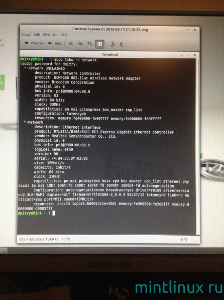

jump577, покажи вывод
  1. sudo lshw -c network
только не надо скрин, просто скопируй и вставь в сообщение под спойлер.

Какая то хрень происходит, минт теперь не дает скрины на флешку сохранять. Кидаю ФОТО!
Хоть бы скрины нормально выкладывал, ресурс itmages.ru , какую ссылку брать,
смотри - ВВ код эскиз.
По поводу сетевух - на вафлю модуля нет, а проводной вроде стоит, но параметры смущают (duplex=halt), надо репу почесать. И попробуй проверить
modinfo r8168 - есть ли он и заодно - modinfo 8130too

Что я могу проверить? Смеетесь? я ни хрена в этом не понимаю, даже в том, что вы просите показать.
Пишу я из винды которая на другом диске установлена, а минт рабочий, установил, думал проблемы вылечаться.
А почему так получилось? Что пошло не так?
jump577, Ты уже показывал вывод такой команды - modinfo r8169
и хотел узнать про 8168
покажи те, что я попросил. Но делай так, введи команды в терминал(по очереди - выполни одну, потом другую), не закрывая терминал, создай пустой документ, скопируй туда весь вывод терминала, затем скопируй файл в раздел с виндой, и уже из винды содержимое файла давай сюда под спойлером. Так андестен?

Копировать нечего. Нет таких модулей.
ls -l /lib/modules/"$(uname -r)"/kernel/drivers/net/ethernet/realtek/ выполни и вывод покажи посмотрим
какие у тебя модули для собрались
