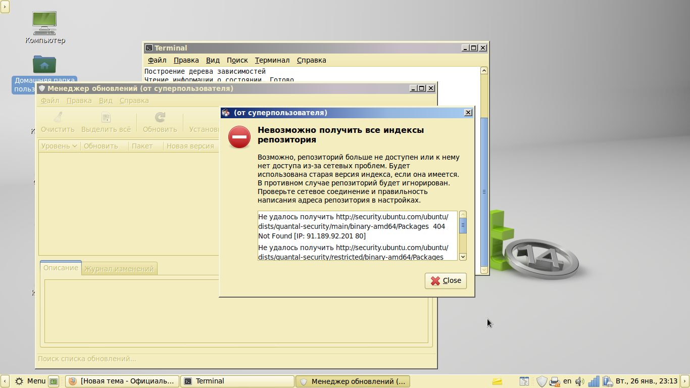

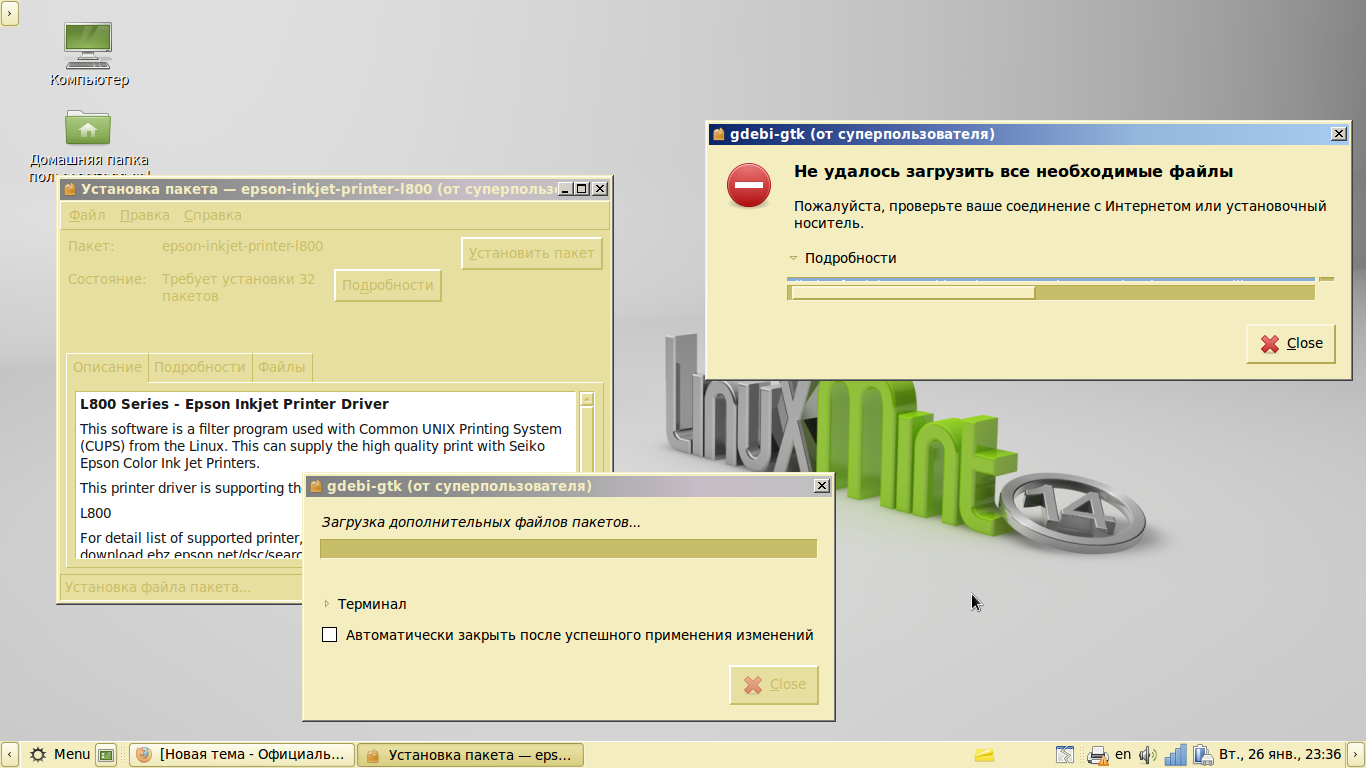

Я в линуксе второй день, никак не могу врубиться как тут работать?! Интернет заработал автоматом при входе, сижу на wi-fi, выход в инет есть, НО: менеджер обновлений не проверяет и не устанавливает обновления, менеджер пакетов также выдает ошибку, попытка установки деб/пакета через gdebi-gtk на принтер тоже не увенчалась успехом (хотя один пакет скачанный из сайта линуксминт он все же смог установить), менеджер программ не хочет ничего устанавливать и даже не говорит почему (перепробовал установить десятки программ и игрушек ради интереса, получилось установить только оперу и скайп). Открыл в терминале папку по команде "sudo gedit /etc/apt/sources.list.d/official-package-repositories.list" - там пусто (это нормально?). В чем проблема?
P.S. Интернет работает с самого начала, но я там еще настроил Network, т.е. снял с режима роуминг и прописал SSID и конф. автомат dhcp

Это не нормально!
  1. sudo gedit /etc/apt/sources.list.d/official-package-repositories.list
Вот его содержимое:
после того как это вставите
  1. sudo apt-get update

А какую версию Mint-а Вы "втюхали"? Что-то уж больно корявенько выглядит.
Менеджер обновлений что-то там ищет, загружает, пытается, но на полпути зависает и дальше не идет, хоть головой об стенку тресни, в результате обнаруживает "что-то странное" и not found.
Редактировалось: 1 раз (Последний: 26 января 2016 в 21:14)

Linux Mint 14 Nadia уже не поддерживается, поэтому и бяка вылазит, какое у Вас "железо"? Давайте просто подберем дистрибутивчик для Вас.
Ноут без винта, сломался, по сему и пришлось установить на флешку Линукс. А так машинка не такая уж и старая, 4 ядра, 6 гектаров оперативки, Линукс вроде встал на ура, шустро работает, не виснет, кроме как вышеназванные косяки обнаружились

olegwhite:
Это не нормально!
Вот его содержимое:
[spoiler=Спойлер]# Do not edit this file manually, use Software Sources instead.
deb http://packages.linuxmint.com rosa main upstream import #id:linuxmint_main
deb http://extra.linuxmint.com rosa main #id:linuxmint_extra
deb http://archive.ubuntu.com/ubuntu trusty main restricted universe multiverse
deb http://archive.ubuntu.com/ubuntu trusty-updates main restricted universe multiverse
deb http://security.ubuntu.com/ubuntu/ trusty-security main restricted universe multiverse
deb http://archive.canonical.com/ubuntu/ trusty partner[/spoiler]
После того как вставил содержимое в каталог и sudo apt-get update что-то стало получаться!
