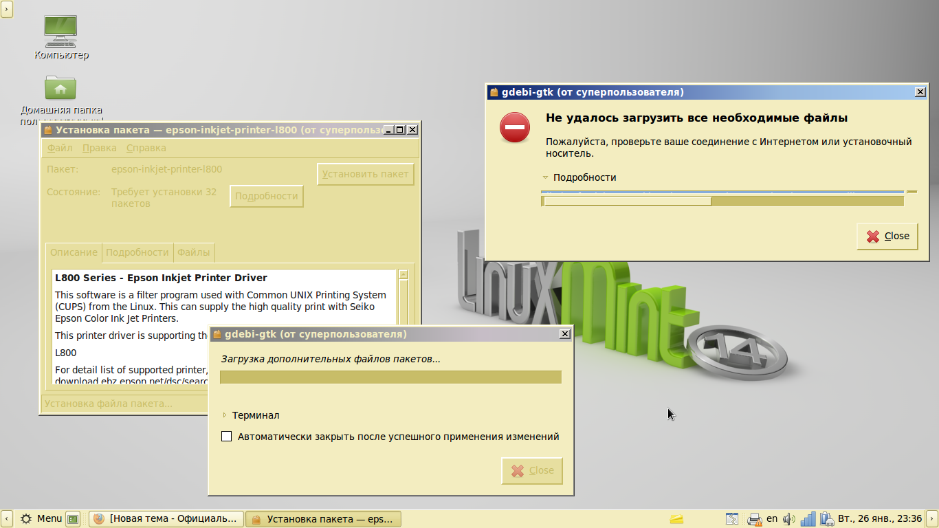

Подключал. Требует драйвер. Установил через CUPS сервер, теперь просит фильтр, не знаю где взять. А дебпакет с дровами на епсон л800 не ставится
Редактировалось: 1 раз (Последний: 26 января 2016 в 22:12)
Пробовал через терминал и так поставить драйвер
5_bfqjh.png | 260.83 Кб | Скачали: 1219
Что это значит?
sudo apt-get update:
W: Не удалось получить http://packages.medibuntu.org/dists/quantal/Release.gpg Что-то странное произошло при определении «packages.medibuntu.org:http» (-5 - No address associated with hostname)
NoName, Что за систему ставил, судя по "quantal" это что-то типа 12,10 , а она не поддерживается.

symon2014:
Ну да, что-то типа того, минт 14 надя. А что значит не поддерживается если конкретно
