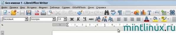

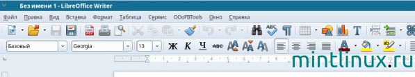

Обнаружил таки разницу в офисах установленных из Синптика и из деб-пакетов. Разница в версиях несущественная: 5.0.3 против 5.0.4. А точнее разница - в интерфейсах:
И запуск (значок) того же writer отличается: в 1-м случае - libreoffice --writer, в 2-м - libreoffice5.0 --writer
[spoiler=Спойлер]
lo-5.0.3-from-Sinaptic:
lo-5.0.4-from-deb:

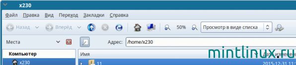

Моя оконная тема:

Разница - в строке меню ... Не зря же я привел скрин оконной темы (для сравнения и для образца т.с.)!..
Хотелось бы услашать чье-нибудь экспертное мнение по поводу такого отличия. Может кто-нибудь сталкивался с подобным.

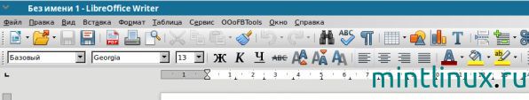

sizonov_stas:
не вижу разницы
Обратите внимание на строку меню
И еще для примера - пункт подменючекбокс "Быстрый запуск LibreOffice" -
в Синаптиковской "версии" он вообще отсутствует!
