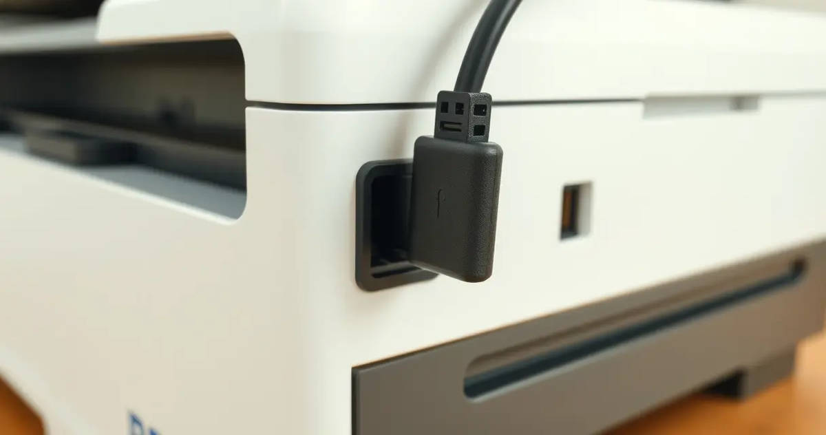

Прежде чем углубляться в сложные настройки CUPS и драйверов, необходимо выполнить ряд простых проверок, которые помогут исключить наиболее очевидные причины неисправности.
  1. Питание принтера: Убедитесь, что принтер включен и подключен к рабочей розетке. Проверьте индикаторы питания на панели управления принтера. Если индикатор не горит, возможно, проблема в самом принтере или в его блоке питания.
  2. Соединительные кабели: Проверьте надежность соединения между принтером и компьютером. Если используется USB-кабель, попробуйте отключить и снова подключить его к обоим устройствам. Убедитесь, что кабель не поврежден. Если принтер подключен по сети (Ethernet), проверьте целостность сетевого кабеля и убедитесь, что он надежно подключен к принтеру и сетевой розетке.
  3. Тестовая страница: Попробуйте распечатать тестовую страницу непосредственно с панели управления принтера. Эта процедура позволяет исключить проблемы, связанные с компьютером и программным обеспечением. Инструкции по распечатке тестовой страницы обычно указаны в руководстве пользователя принтера. Если тестовая страница печатается успешно, проблема, скорее всего, связана с настройками CUPS или драйверами на компьютере.
  4. Проверка USB подключения: Если используется USB-подключение, убедитесь, что модуль usblp не заблокирован. В некоторых случаях, он может препятствовать корректной работе CUPS. Проверьте содержимое файлов конфигурации, таких как /etc/modprobe.d/blacklist.conf, и убедитесь, что там нет упоминаний usblp. Если модуль заблокирован, удалите соответствующую строку из конфигурационного файла и перезагрузите систему. Учтите, что для некоторых принтеров Canon и Epson, работа без usblp невозможна.
  5. Проверка сетевого подключения (для сетевых принтеров): Убедитесь, что принтер доступен в сети. Можно использовать команду ping для проверки связи с принтером по его IP-адресу. Если принтер не отвечает на ping, возможно, проблема в сетевых настройках принтера или в сетевой инфраструктуре. Проверьте IP-адрес принтера, маску подсети и шлюз по умолчанию.
После выполнения этих простых проверок, можно переходить к более сложным этапам диагностики, связанным с CUPS и драйверами.
