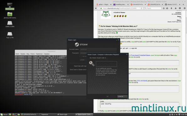

p.s. В итоге, после всех манипуляций. У вас настроен последний проприетарный драйвер NVIDIA, включающий в себя необходимые библиотеки и для х32 версии, которой пользуются некоторые приложения, например наш Steam. Тоесть вы просто качаете с сайта Steam, кликаете на deb-пакет, и устанавливаете со спокойной душой, никаких ошибок из-за несовместимости х32-х64 у вас не появится. Думал еще про шрифты написать, но это тема отдельная.
