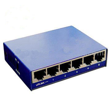

роутер -> cвич -> пк. Пробовал и напрямую к роутеру, аналогично. Интересные новости! Провайдер отрубил инет сейчас (бавает ночью), так сеть подключилась. Инет вернётся, сеть явно исчезнет опять. ^upd После рестарта системы на место вернулся, почему то, sky2. Тут тоже, видимо, мне нужна помощь... или оставить как есть, раз к сети без инета он с ним смог подключиться? Редактировалось: 2 раз (Последний: 20 марта 2013 в 04:16) |

Т.е. тот же дистро на другой машине работает, и с подключением моим всё нормально... Спишу вашу растереность географической разницей, хотя я думал что и в совке уже "техника дошла на лыжах". Итак, в квартиру входит кабельного провод, напрямую в раутер моторолла. Далее сетевой из него в свич и до компов. Всё. Не программ, ни паролей ни настроек. На двух ноутах и стационарке (всё под вин7) есть и сеть и инет. Свич из схемы, как выше писал, я выкидывал. Редактировалось: 3 раз (Последний: 20 марта 2013 в 09:13) |

colonel, лично перед тобой изиняюсь, мы друг друга не поняли, исправлюсь. Давайте договоримся на том что я полный нуль в теме не только связаной с операционными системами но и сетевым оборудованием. Умоляю забыть что я писал выше. Теперь это первый пост по проблеме: Итак, здравствуйте господа знатоки, со всем уважением прошу вашей помощи. В квартиру входит провод кабельного телевидения. В раутере моторолла есть вход для него и выход сетевого провода, больше ничего. Значит сетевой провод из него идёт в свич. Из него уже провода расходятся по разным машинам. Одна из них ноутбук, на котором стояла win7, была сеть и соответственно интернет. Ни каких настроек ни где вводить не надо было, т.е. любой знакомый пришедший со своим компьютером подключая провод получал сеть и интернет. Поставив минт на ноутбук получаю сообщение что не удалось подключиться к проводной сети. Всё, это и есть проблема. Редактировалось: 2 раз (Последний: 21 марта 2013 в 00:09) |
