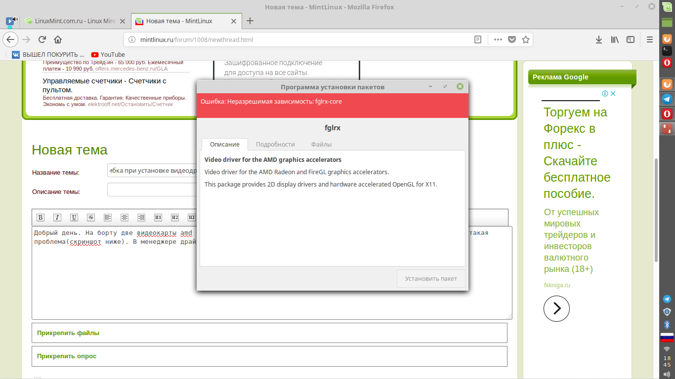

Добрый день. На борту две видеокарты amd 6000 серий, скачал соответствующие драйвера с сайта амд, при запуске такая проблема(скриншот ниже). В менеджере драйверов отсутствует fglrx. Подскажите, как правильно установить
20180515184543_20gj3.png | 143.48 Кб | Скачали: 1212
уважаемый David Wood спешу вас уведомить что карты совместимые с приоритарными являются только новые (список прогугли ,он найдётся быстро)а на сколько мне известно карты 6000 серии увы туда не попали того пользуйтессь свободным драйвером или понижайте версию минта на 17
