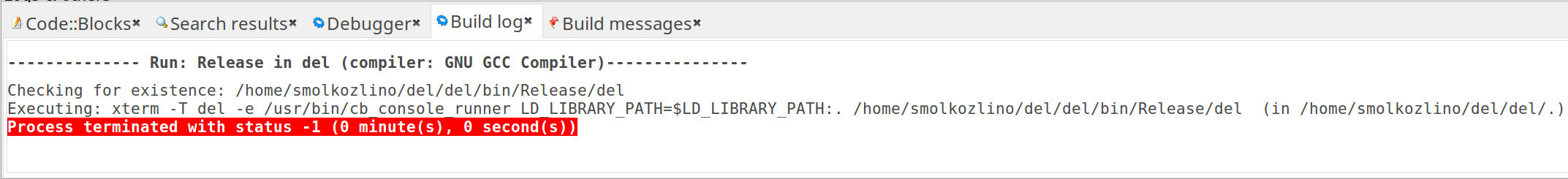

Code::Blocks ошибка "Process terminated with status -1"
Подскажите пожалуйста, как можно решить проблему с Code::Blocks, при сборке и запуске main.cpp выдает текст на скриншоте. Если я правильно понял, в Mint не установлен Xterm, а если так, то как указать Code::Blocks использовать стандартный эмулятор Mint?
screen_5257k.png | 47.52 Кб | Скачали: 1069

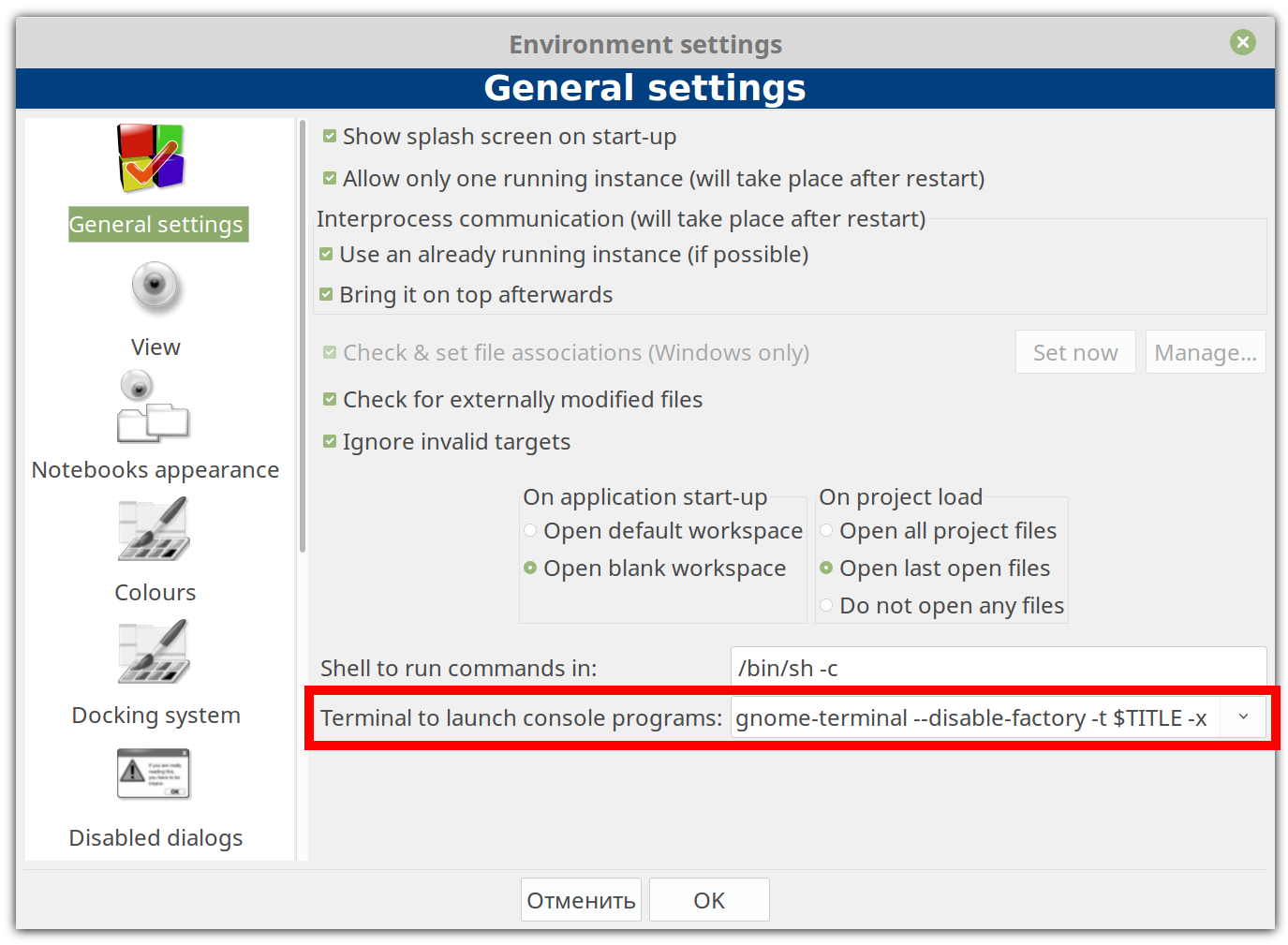

Вопрос решен. "Settings" -> "Environment" -> "General Settings" -> "Terminal to launch console programs" выбрать "gnome-terminal --disable-factory -t $TITLE -x"
22_5257k.png | 170.36 Кб | Скачали: 1029
