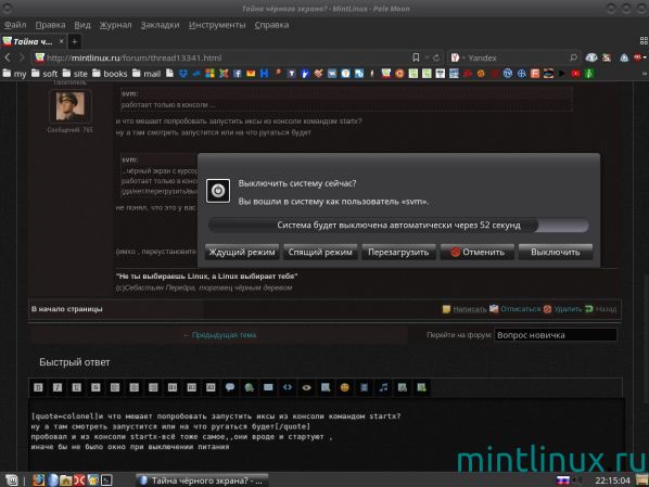

сейчас - доходит дело до MDM -логин/пароль и всё = чёрный экран с курсором ,
работает только в консоли ,при перезагрузке Ctrl+Alt+Del появляется стандартное окно завершения сеанса
(да/нет/перегрузить/выключить/отказаться)
