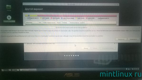

после разметки разделов выскакивает какая то ошибка (The partition table format in use on your disks normally requires you to create a separate for boot loader code. This partition should be marked for use as a "Reserved BIOS area" and should be at least 1 MB in size. Note that this is not the same as a partition mounted on /boot.) ![]() | ||||||
Сообщений: 0 |
На скрине ничего не разглядеть. Предположительно у вас разметка диска GPT, а вы устанавливаете систему в режиме Legacy. | ||||||

я текст написал в скобках, то что на скрине | ||||||
Сообщений: 0 |
По этому тексту я и сделал предположение. На большее информации недостаточно. Посмотрите какая разметка у вас на диске GPT или MBR. Если GPT, то систему нужно (желательно) устанавливать в UEFI режиме. Какой у вас BIOS с UEFI или нет, я не знаю. Есть ли на диске другие ОС например Windows я не знаю, если есть, то "равнятся" надо на них (в каком режиме они установлены, в таком и устанавливать Linux). Почитайте вот эту тему, может пригодится http://www.mintlinux.ru/forum/thread9592-2.html | ||||||

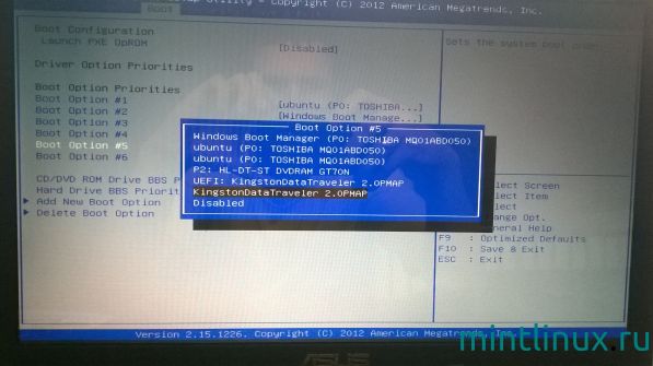

пересоздал загрузочную флешку в rufus выбрав там GPT, и вроде бы установалась, но диск Д остался от винды с файловой системой NTFS. И вот что в BIOSе появилось, количество выбора загрузки, и ещё призагрузке ОС предоставляет выбор сделать не понятно чего Редактировалось: 1 раз (Последний: 13 сентября 2017 в 18:06) | ||||||
Сообщений: 0 |
В BIOS у вас появилась загрузка Linux (сторка Ubuntu), Windows Boot Manager был, это загрузчик Windows и ваша установочная флешка (отбражается два раза, одна для загрузки в режиме Legacy, другая с префиксрм UEFI, для загрузки в UEFI режиме). Паталогии вроде нет.

Сообщений: 0 |

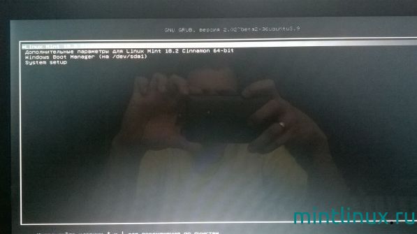

Сообщений: 0 |
Всё у вас нормально. При загрузке появляется GRUB с выбором ОС и другими действиями (дополнителные параметры Linux и переход в настройки BIOS (System setup)). Windows и должна была остаться, её можно будет загрузить даже если сломается GRUB. Две Ubuntu в BIOS возможно потому, что одна с безопасной загрузкой (включен Secure Boot), вторая для "простой" загрузки. | ||||||

винда в том то и дело что не осталась, и как сделать чтобы выбор загрузки не было,а сам сразу загружался ноут? | ||||||
