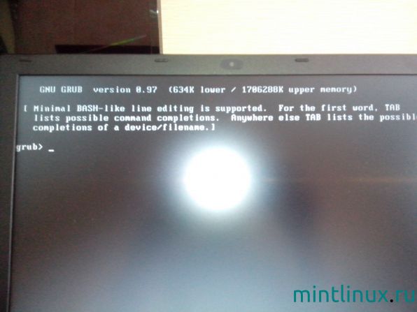

Сообщений: 0 | | #7 - 10 сентября 2017 в 09:35 | |

Загрузился в Legacy, выдает такое: |

Если систему устанавливали в UEFI, то нужно включить UEFI (legacy выключить). Т.к. у вас Acer, то скорей всего нужно в ручную добавить загрузку Linux в BIOS. Я об этом говорил -> | Братишка: | | Возможно после установки Linux, его нужно будет в ручную добавить в список загрузки в UEFI-BIOS. | Примерно так https://www.youtube.com/watch?v=JIDuKjavNQU |
Сообщений: 0 | | #10 - 10 сентября 2017 в 10:49 | |
| Братишка: | Если систему устанавливали в UEFI, то нужно включить UEFI (legacy выключить). Т.к. у вас Acer, то скорей всего нужно в ручную добавить загрузку Linux в BIOS. Я об этом говорил -> | Братишка: | | Возможно после установки Linux, его нужно будет в ручную добавить в список загрузки в UEFI-BIOS. | Примерно так https://www.youtube.com/watch?v=JIDuKjavNQU |
Спасибо, Братишка! Все получилось. |
