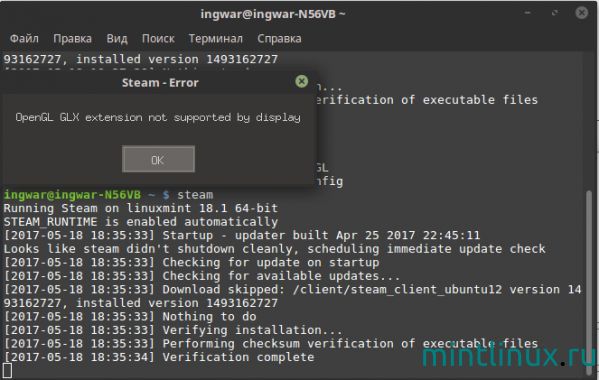

Вот что выдаёт glxinfo
ingwar@ingwar-N56VB ~ $ glxinfo
name of display: :0
Error: couldn't find RGB GLX visual or fbconfig

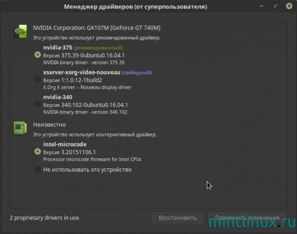

Вот что у меня по дравам

Минт поставил недавно и вообще в линукс системах новичок. Во время установки стима выдало ошибку ![]() Вот что выдаёт glxinfo ingwar@ingwar-N56VB ~ $ glxinfo name of display: :0 Error: couldn't find RGB GLX visual or fbconfig Вот что у меня по дравам ![]() Редактировалось: 1 раз (Последний: 18 мая 2017 в 18:41) | ||

Всё! Вроде, разобрался с этой проблемой, пока полёт нормальный стим взлетел, посмотрим как игры запускаться будут. Помогла установка бамблби по этому туториалу https://linuxmint.com.ru/viewtopic.php?t=124 | ||
Сообщений: 0 |
Потом возникли новые проблемы с запуском игр через стим. Если запускать стим без оптираном, то игры тоже запускаются, но с интегры, а если с оптимраном, то игры вообще не запускались. В общем решение такое: нужно в стиме в свойствах игры дописать в параметры запуска такую строчку: optirun -b primus %command% и тогда сам стим будет с интегры взлетать, а игрули уже с дискретки)) |
