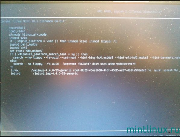

| zen: | Все делал как ты говорил. На этапе grub>linux /boot/vmlinux** ничего не происходило, название не дополнялось. Пытался дописать сам (в меню GRUB при нажатии E я так понял эти данные посмотреть можно, фото экрана приложил ). Так вот, даже переписывал как у меня написано, vmlinuz, не помогло. После этого даже стандартное восстановление загрузчика не помогало, вопрос решил. Однако, Линукс так загрузить и не смог. |
Редактировалось: 3 раз (Последний: 9 марта 2017 в 09:58) |

Хм.. должно всё работать,скорее всего неправильно,что-то пишешь поробуй тогда проще загрузить windows 10 grub> set root=hd0,msdos2 grub>chainloader +1 grub>boot напиши потом,что вышло |
