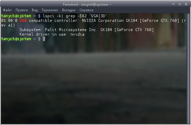

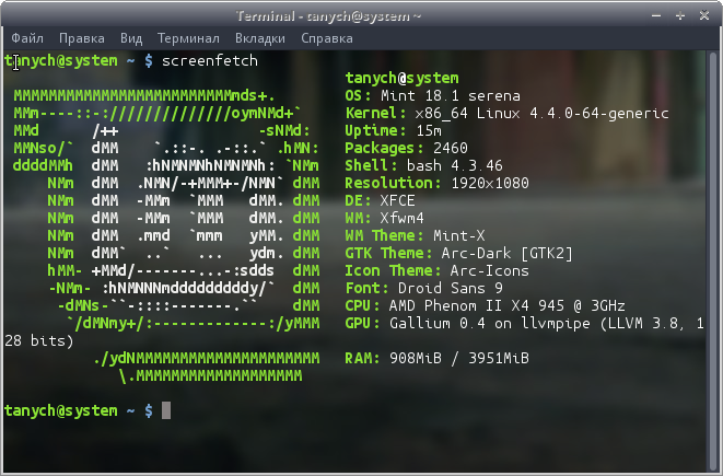

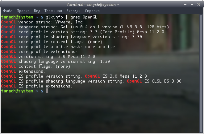

Доброго времени суток! Нарисовалась проблема с установкой драйверов на видяшку GTX 760. Буквально вчера поставил Mint, ничего не предвещало беды. Курил мануалы разные по установке дров, однако результат один и тот же. В прикрепленных файлах вы можете увидеть, что GPU: Gallium 0.4 on llvmpipe, но при команде lspci -k| grep -EA2 'VGA|3D' в терминале, система мне говорит, что мол Nvidia драйвера у тебя стоят. В результате чего ни одна игрулька тактично не работает, да и видео на ютабе воспроизводятся с некими фризами.OpenGL тоже мне говорит, что используется Gallium 0.4 on llvmpipe.

OpenGL рапортует

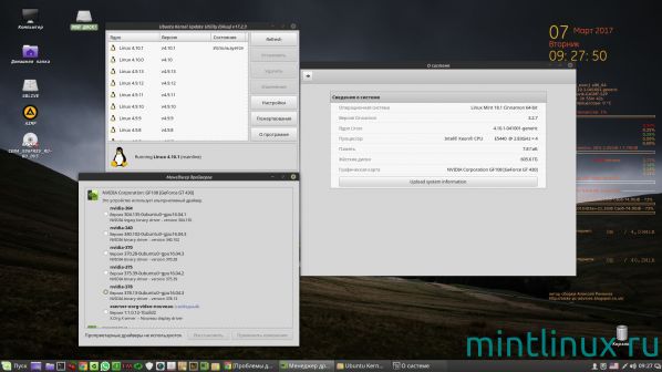

ядро обновлял? у меня все дрова работают. Система минт 18.1 ядро 4.10.1 драйвер 378.13. карта GT 430
