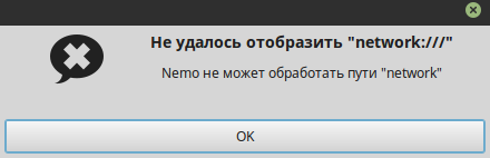

У меня такая проблема. Как-то я не мог закрыть доступ к одной из папок, не через Nemo-share и не через утилиту Samba. Вернее - закрывать - закрывалось всё, но в сети всё равно почему-то оставалась на общем доступе эта папка и все могли зайти на неё, и пошариться в ней. В общем перезагрузка компьютера и перезапуск Самбы проблему не решило. И я решил полностью грохнуть Самбу и заново поставить её.
Всё заработало и эта проблема исчезла. Но появилась другая проблема. - Я сам не могу через файловый менеджер Nemo зайти в сеть (увидеть рабочую группу и все компьютеры которые в локальной сети). Как только я хочу войти в сеть через Nemo, выскакивает сообщение "Nemo не может обработать путь "network"". Хотя ко мне все могут зайти на доступ с других компьютеров.
Думал что проблема в Nemo и пробовал ставить Nautilus и Thunar. - Там тоже на подобие таких ошибок выскакивает.
P.S. А вот через терминал вся сеть видна и на другой компьютер могу зайти.

users-admin добавь себя в sambashare

sudo apt-get install gvfs-backends
