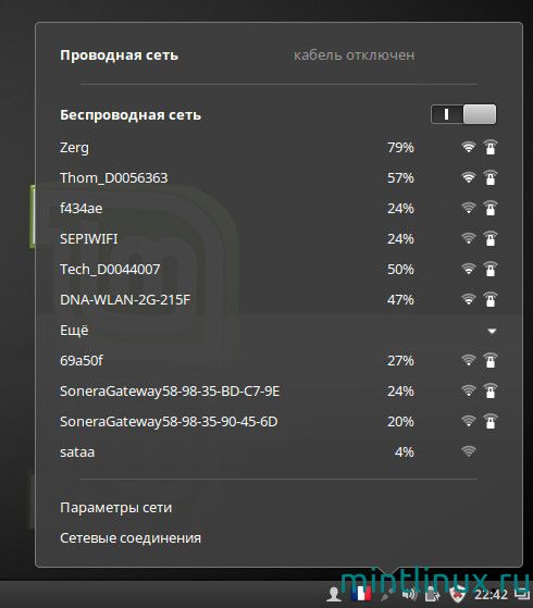

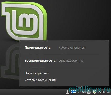

Я добавил фото, что бы было понятно о чем я говорю. На первом фото такая ситуация у меня всегда после перезагрузки или включения помпьютера. т.е. нет возможности к чему либо подключиться! Ноут не видит вообще какие либо сети. На втором фото после того как я закрыл крышку и открыл т.е. после выхода из "сон режима" сеть начинает работать! И тогда можно выбрать нужную сеть и подключиться, ну или если стоят галочки подключаться автоматически то все будет само подключатся! Как сделать чтобы всегда были видны WiFi сети при включении компа или после перезагрузки? Что бы не нужно было закрывать "крышку" ноута для того чтобы увидеть сети Wifi. PS - я убил и "забыл" свое подключение и переконектился занового но результат прежний. :( Редактировалось: 5 раз (Последний: 16 сентября 2016 в 22:59) |

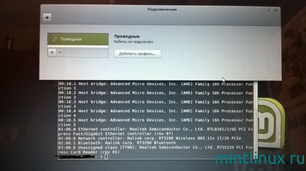

В моем ноуте тот же rt3290 ПОпытаюсь сделать как указано по ссылке. |
