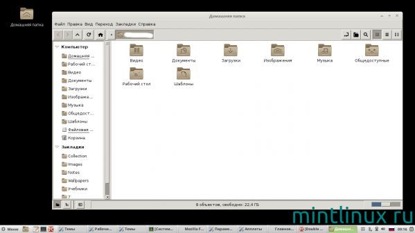

 Сегодня утром пришёл на работу и включил ноутбук. "Родная" тема Mint-X неожиданно приняла следующий вид:        При этом компьютер завис. После перезагрузки им уже моно было пользоваться, но внешний вид так и остался каким-то голым третьегномом. На Рабочем столе не ставятся обои. Поначалу даже не включалось отображение папок на нём. Последний раз, когда я пользовался ноутом, я сбрасывал настройки редактора меню Cinnamon (то бишь меню "Пуск") и ставил средствами Cinnamon несколько тем. В последнем случае я поставил несколько галок и стал загружать темы, вылетали ошибки. Возможно, что хотя бы одна тема всё-таки поставилась, а возможно и нет. Я думаю, что, в этом и причина. В своё время у меня как-то перестала работать родная тема Adwaita (около 6 месяцев назад), но я не стал придавать этому значения. Форумчане, подскажите, как восстановить внешний вид своей системы? Я примерно понимаю, что нужно в домашнем каталоге сходить в ~/themes или в ~/cinnamon, но всё-таки прежде чем действовать на свой страх и риск, хотелось бы услышать мнение более опытных пользователей.      |

 Было два раза за месяц у меня тоже самое. Темы никакие сторонние не ставил. Лечилось перезагрузкой, но возможно и перезапуск сеанса бы помог. Видимо, какой-то небольшой глючок.  |

 FliXis, перезагрузка не помогла. До этого выполнял  Код PHP:cinnamon --replace
  Всё безуспешно.  Редактировалось: 1 раз (Последний: 2 августа 2016 в 09:43)  |

 удалите из /home/username все папки с точками и перезагрузитесь.  |

 John Doe Попробуйте ввести: (перезапуск  nemo)   Редактировалось: 1 раз (Последний: 2 августа 2016 в 12:36)  |

 | ObamaCyborg1975: |    | apoc: |  | удалите из /home/username все папки с точками и перезагрузитесь. |    Вы хотя бы думаете, что советуете? Как минимум, за такие советы, в баню отправить вас...   |     Между прочим дельный совет. Просто надо предупреждать , что, мол, слетят все настройки всех установленных пользователем программ и модулей системы, но при этом останутся все пользовательские файлы.   Этот метод рекомендуется вместо переустановки системы (в некоторых случаях).  |

 | x230: |    Просто надо предупреждать , что, мол, слетят все настройки всех установленных пользователем программ и модулей системы, но при этом останутся все пользовательские файлы.  Этот метод рекомендуется вместо переустановки системы (в некоторых случаях).   |     Как вариант -  coздать второго пользователя-админа(себя).  Там в любом случае все будет в порядке...  Ну а первого(себя), оставить до решения проблемы, либо сделать "обычным" и удалить.  |

 John Doe  (подправил команду)      Попробуйте ввести: (перезапуск  nemo)  Код PHP:  nemo -q && nemo cinnamon --replace

 Или одной командой: Код PHP:  nemo -q && cinnamon --replace && nemo
