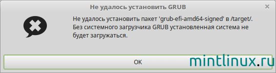

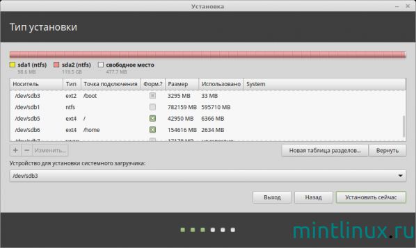

При установке Mint выскакивает ошибка "Не удалось установить пакет 'grub-efi-amd64-signed' в /target/" Linux хочу поставить параллельно с 10-й. У меня SSD и HDD. 10-ка на SSD. HDD поделил Files(700 гб) остальное(200гб) под Linux При установке Mint вот так создал разделы Пробовал ставить загрузчик на раздел /efi/boot в fat32, просто на SSD и HDD, тоже самое, не помогло. Подскажите пожалуйста куда установить загрузчик, в чем проблема, что делаю не так? |

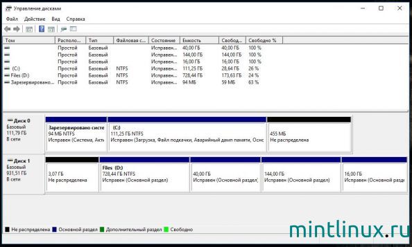

Разметка на дисках одинаковая? На SSD разметка GPT. А на HDD какая разметка, MBR или GPT? Редактировалось: 1 раз (Последний: 24 июля 2016 в 21:14) |
Сообщений: 0 | | #5 - 24 июля 2016 в 21:23 | |
| Братишка: | Разметка на дисках одинаковая? На SSD разметка GPT. А на HDD какая разметка, MBR или GPT? |
На обоих MBR |
Сообщений: 0 | | #6 - 24 июля 2016 в 21:35 | |
Недолжно такого быть. Откуда же взялся раздел EFI -> | PeaceTato: | | Пробовал ставить загрузчик на раздел /efi/boot в fat32 | В 10-ке в строке поиска введите diskmgmt.msc -> OK. Сделайте скрин открывшегося окна и покажите скрин здесь. |

PeaceTato, Если посмотреть на скрин, то раздел sdb3 с надписью /boot совсем не повод для установки туда загрузчика. |

| Братишка: | Откуда же взялся раздел EFI -> Сделайте скрин открывшегося окна и покажите скрин здесь. |
Раздел EFI сам создал, где то на форуме прочитал что должно помочь, но нет. |

PeaceTato, Да разметка MBR. Не понятно тогда почему установщик пытается установить grub-efi, должен устанавливать "простой" GRUB. Вы с установочного носителя Mint загружаетесь правильно? Нужно загружаться с установочной флешки или диска без префикса UEFI (т.е. в режиме Legacy). И ещё на вашем скрине вы GRUB устанавливаете на раздел /dev/sdb3, в MBR GRUB не пробовали установить (/dev/sdb). Раздел EFI во время установки создавать не надо, он не нужен. Редактировалось: 2 раз (Последний: 24 июля 2016 в 22:09) |

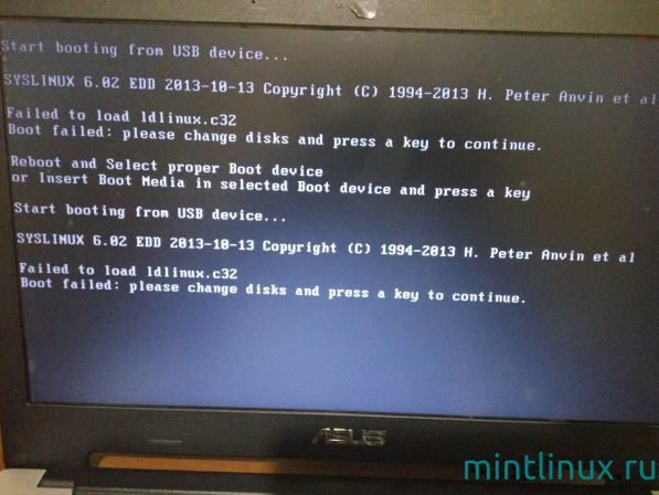

| Братишка: | PeaceTato, Да разметка MBR. Не понятно тогда почему установщик пытается установить grub-efi, должен устанавливать "простой" GRUB. Вы с установочного носителя Mint загружаетесь правильно? Нужно загружаться с установочной флешки или диска без префикса UEFI (т.е. в режиме Legacy). И ещё на вашем скрине вы GRUB устанавливаете на раздел /dev/sdb3, в MBR GRUB не пробовали установить (/dev/sdb). Раздел EFI во время установки создавать не надо, он не нужен. |
без UEFI у меня не грузит, ибо: |

PeaceTato, да не включена у тебя УЕФИ. Прочитай сначала, что такое УЕФИ, БИОС, разметка диска - мс-дос, гпт, что такое мбр и т.д. и т.п. И если собрался бут в отдельный раздел, то куда 3Гб? |
