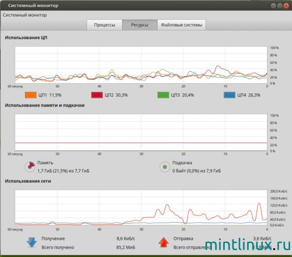

 Привет, ребята!   Гляньте, пожалуйста, может что не так?  Субъективно в простое увеличилась загрузка ЦП.  Cinnamon 17.3  |
Сообщений: 0  | | #2 - 16 июля 2016 в 10:21 |  |
 Нормально всё,у меня при всём такое   |

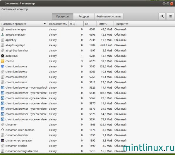

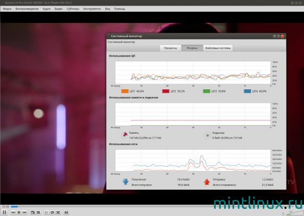

Сообщений: 0  | | #4 - 16 июля 2016 в 10:27 |  |
 А это тока смотрю торрент по инету   |
Сообщений: 0  | | #5 - 16 июля 2016 в 14:24 |  |
 Сейчас "cinnamon --replace" дает нагрузку 11-15%  Так же интересует второй процесс на скрине.   |

  Нет, ненормально. У него процесс usr/lib/policy-kit-1/polkitd --no-debug отбирает 8 процентов ЦПУ. Такого не должно быть. Данный процесс связан с dbus-daemon. Можно попробовать перезапустить данный процесс, командой  Код PHP:sudo invoke-rc.d dbus restart
Сообщений: 0  | | #7 - 17 июля 2016 в 08:45 |  |
 | ObamaCyborg1975: |  | Можно попробовать перезапустить данный процесс, командой |
  Это не решило проблемы.  usr/lib/policy-kit-1/polkitd --no-debug таких процессов два, отличаюnся PID 998 и 998.  Кроме этого постоянно грузит процессор  cinnamon --replace от 6 до 15%  |
Сообщений: 0  | | #8 - 17 июля 2016 в 08:50 |  |
 mfch, kill -9 998 или в htop  |
Сообщений: 0  | | #9 - 17 июля 2016 в 09:01 |  |
 symon2014, кроме того, что пропало меню mint ничего не изменилось.  Вид без него интересный, но пользоваться не привычно.  После перезагрузки оба процесса поменяли PID 984 и 994.  |
