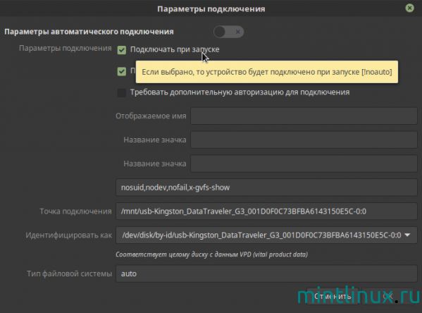

Меню ==> Стандартные ==> Диски ![]() https://i.imgur.com/ewT7Olc.png Расширенные параметры раздела ==> Изменить параметры монтирования ![]() https://i.imgur.com/vc39dZu.png | ||||||
Сообщений: 0 |
Но!... Там предлагается монтирование не как обычно, в /media, а в /mnt Лучше бы, как остальные. Как это сделать? Можно ли изменять предлагаемые параметры? | ||||||

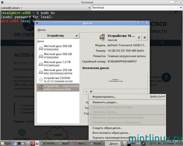

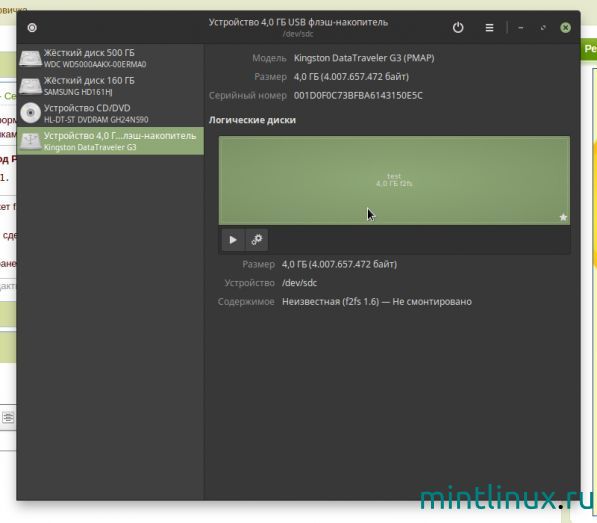

На самом деле не получается. Вот так примерно: ![]() Что делать? | ||||||
Сообщений: 0 |
не знаю, умвр может от рута запустить, может отформатировать в ф2фс -- на скрине видно, что эта опция доступна а точку монтирования пропишите ту, что вам лично нравится, хоть медиа, хоть мнт | ||||||
