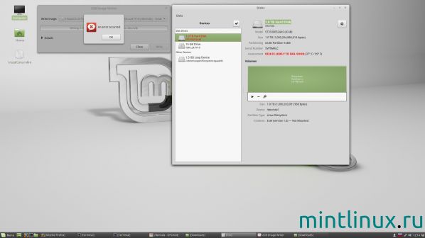

| Котопёсик: | Атпишите потом. Пересоздать разделы и сменить размеры кластера - это самое простое что вы можете сейчас сделать. | an error occurred - выдает при попытке записи iso образа на флеш память. |

Сообщений: 0 | | #15 - 12 июня 2016 в 12:44 | |
