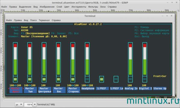

  1. alsamixer
Посмотреть что там включено и настроено.
И какой выход указан в настройках звука?
Вот все, что включено и настроено. В настройках звука указано выход "Virtuoso66 (Xonar DS) Аналоговое стерео".
Скрин alsamixer

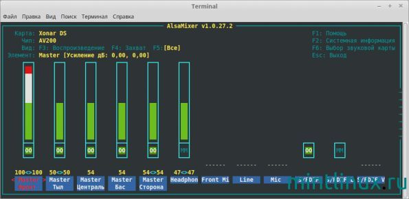

PS Может он мне на все 5 каналов звук выдает, судя по настройкам AlsaMaster? Я же дефакто подключен только к одному выходу (миниджек) на плате, и далее кабелем на две колонки.
Ух ты, чудеса какие! Включил наушники в переднюю панель и звук пошел! Но из основных колонок (фронтальных)!
Куда копать теперь в настройках, что бы он нормально шел, без такого "обходного маневра"?

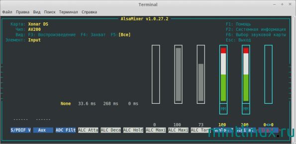

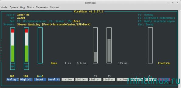

LuckUin, В алсе подвигай стрелкой вправо, это ещё не все показатели.
Редактировалось: 1 раз (Последний: 7 июня 2016 в 17:41)
Все текущие настройки алсамиксер
