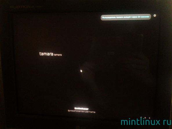

ошибка на экране входа
Сегодня комп включил,на нем ошибка непонятная. сфоткал.
вход же в систему проходит нормально.
см фото
Редактировалось: 2 раз (Последний: 1 июня 2016 в 17:40)

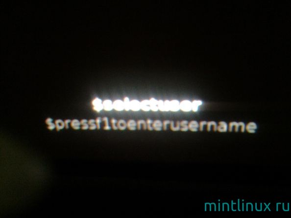

Еще
Редактировалось: 1 раз (Последний: 1 июня 2016 в 17:41)
не отбражается не другие логины,не заставка

ничего криминального в этих логах нет. Что привело к появлению такого экрана? (обновления, установка/удаление программ, настройка системы и т. д.)
sizonov_stas:
скорее всего обновление через GUI утилиты .
Так как раньше обновлял терминалом с выключеными иксами.А тут после нашего спора как лучше обновлять решил через GUI утилиту сделать.
Может это совпадение.
Котопёсик, попробуй в настройки -- экран входа в систему -- сменить тему
еще вариант -- rm ~/.dmrc && sudo reboot
Тему менял сам сразу, не помогает.
пробовал переустанавливать цинамон-не помогло. тему оформления входа-не поомогло.
попробую удалить в домашней .dmrc но врятли поможет.
Атпишу
Редактировалось: 2 раз (Последний: 7 июня 2016 в 14:08)
