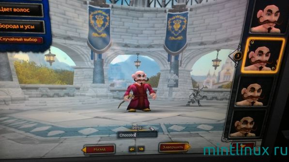

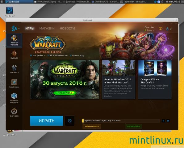

Tenariys,столкнулся с той же проблемой, только зависало на "установка связи" Сломал всю голову, перелопатил кучу инфы, уже почти сдался ![]() Напоследок наткнулся на обсуждение схожей печали на русском убунтофоруме, где один человек посоветовал поставить свежий staging-compat из wine-builds И как ни странно - все заработало.
Код PHP: Вот сводная инструкция:
Код PHP: Затем стартуешь игру :)
Скрин только не хочет сниматься чет ![]()
Редактировалось: 2 раз (Последний: 19 мая 2016 в 19:10) | ||||||
