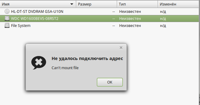

При попытке открытия жесткого диска выдает ошибку
Ошибка "Не удалось подключить адрес"
Здравствуйте. Установил Линукс Минт 17.3.
Это первая моя установка и знакомство с Линуксом. Прежде чем устанавливать, посмотрел видео-уроки и особенности Линукса на тытрубе.

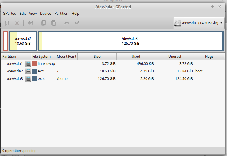

При попытке открыть иконку жесткого диска выдает ошибку. Скидываю скриншоты ошибки и инфу Гпартед. В чем проблема?
Заранее спасибо!
001_vbb29.png | 23.32 Кб | Скачали: 1293
002_vbb29.png | 39.01 Кб | Скачали: 1300
Забыл отметить, что File System при этом открывается и папка home тоже.
Параллельно еще 1 вопрос - почему на 1-м скриншоте не заполнены разделы "Размер" и "Тип" и "Изменен"?
Первый скрин, откуда сей "обрубок", чем отрывали? Сколько у Вас HDD на ПК?
Редактировалось: 1 раз (Последний: 6 мая 2016 в 21:38)
olegwhite:
Это появляется при открытии "Компьютер". 1HDD.

Он у вас уже подключен!диск SDA и на нем 3 раздела корень / /home и Swap что вы там подключаете не понятно?
Привожу очень грубые сравнения, но чтоб понятнее было...
Раньше в Виндовс у Вас был диск С и Д и еше всякой всячины, если было чего.
Сейчас у Вас один диск на ПК, который Вы разбили на два раздела / -аналог виндового С, где установлена система, swap - аналог виндового файла pagefile.sys и /home - аналог диска Д,но много круче, здесь у Вас все Ваше, и при переустановке все можно сохранить, вплоть до паролей и открытых страниц в браузере...
Подитожим... Ваш диск не исчез и открывается, только теперь это / и /home, при этом в / Вам делать нечего, и нужно открывать только /home/юзер (или какой там у Вас логин)
Вот примерно как-то так...

На рабочем столе находится иконка "Компьютер". Входим в него и там всё то, что отображено на скриншоте №1 в моем первом посте.

Т.к. это мое первое знакомство с Линукс. У меня еще 1 вопрос. Раз это вызвало у нескольких участников вопрос - откуда этот ЖД, то, собственно, сам вопрос - а как тогда это выглядит у вас? В разделе "Компьютер" у вас не отображается ваш жесткий диск? Просто не понимаю, как тогда это выглядит у вас. Если не трудно, то можете скинуть скриншот?
turboshade, это нормально, это показан ваш жесткий диск, ну типа того что он вообще есть.не парьтесь этим
такое у многих наблюдается и гдето уже здесь на фоуме обсуждалось.
