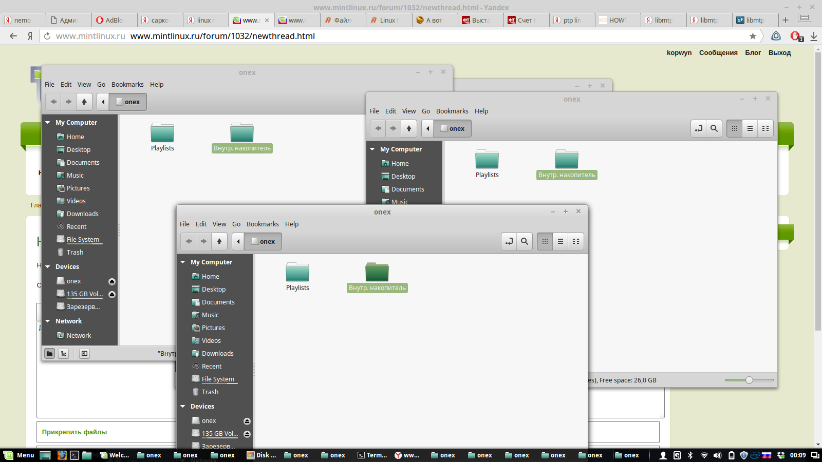

Если из Немо кликнуть на "Внутренний накопитель" (см. Аттач), он дублирует окно вместо открытия папки.
Из терминала всё открывается.
Disk Analyzer показывает все папки.
Кто-нибудь может подсказать?
Screenshotfrom20160503000924_o86tm.png | 175.7 Кб | Скачали: 1176
я так понял, на настройки nemo не реагирует ?
Да, и вот еще что, перед такими манипуляциями забекапить home не судьба было ? хотя бы не весь каталог, но такие как .local и .config, можно было бы. Поди ассоциации или mimeapps нарушил, короче надо знать что ты там и как настраивал.

Настройками немо решить не смог.
