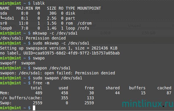

Сообщений: 0 | | #25 - 21 апреля 2016 в 17:56 | |
если попробовать вникнуть в процессинг происходящего - cannot allocate это не совсем OutOfMemory, но почти оно. live сессия сидит в ram, своппиться ей некуда т.к. своих дисков не предопределено для нее. соответственно - запуск инсталлера, в рамках графической сессии, с не самым легким DE должно привести к подобному результату на 512 ОЗУ, ибо места в озу не хватит, а складывать излишки некуда. Оттого и вопрос возник :) Стоит, кстати, попробовать перед установкой завести и подключить своп раздел прям к лайву, изменится ли результат... Нет вот планок меньше 2Г (или предутильного железа в сборке) под рукой, чтоб проверить железно-виртуальную теорию... |
Сообщений: 0 | | #26 - 21 апреля 2016 в 18:27 | |
| Chocobo: | | Стоит, кстати, попробовать перед установкой завести и подключить своп раздел прям к лайву, изменится ли результат... | приступим  : Редактировалось: 1 раз (Последний: 21 апреля 2016 в 18:30) |
Сообщений: 0 | | #27 - 21 апреля 2016 в 18:40 | |

Сообщений: 0 | | #28 - 21 апреля 2016 в 19:25 | |
