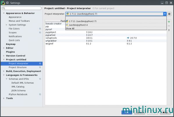

Обычно юзаю pycharm - там нет проблемы выбора интерпретатора на выполнение:
еще одно время использовал eric ide - там можно выбрать интерпретатор непосредственно перед запуском.
