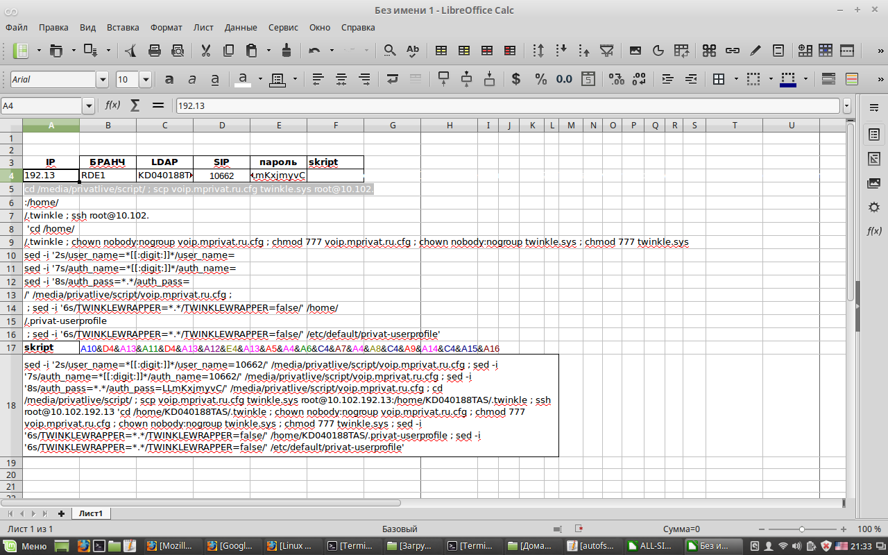

На снимке показываю условие задачи и саму задачу с формулой. И так:
В ячейку IP вводится два числа адреса компьютера кому адресован скрипт, в папке определённого пользователя должны быть произведены некоторые исправления и копирования. Как таковой скрипт формируется соединяя определённые ячейки в нужной последовательности.
Задача:
Нужно прикрутить кнопку запуска терминала с исполнением этого итогового скрипта. (Строк с пользователями около 400 шт.)
Итого:
У кого какие идеи решения?

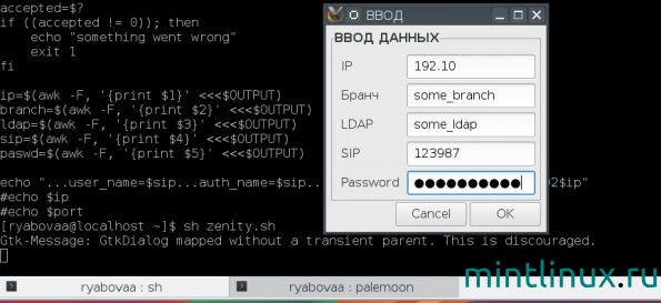

На вход взять простой zenity, примерно в таком виде
Код BASH:
  1. OUTPUT=$(zenity --forms --title="ВВОД" --text="ВВОД ДАННЫХ" --separator="," --add-entry="IP" --add-entry="Бранч" --add-entry="LDAP" --add-entry="SIP" --add-password="Password")
  2. accepted=$?
  3. if ((accepted != 0)); then
  4. echo "something went wrong"
  5. exit 1
  6. fi
  7.
  8. ip=$(awk -F, '{print $1}' <<<$OUTPUT)
  9. branch=$(awk -F, '{print $2}' <<<$OUTPUT)
  10. ldap=$(awk -F, '{print $3}' <<<$OUTPUT)
  11. sip=$(awk -F, '{print $4}' <<<$OUTPUT)
  12. paswd=$(awk -F, '{print $5}' <<<$OUTPUT)
  13.
  14. echo "...user_name=$sip...auth_name=$sip...auth_pass=$paswd...root@10.102.$ip"
получим следующий простой интерфейс для ввода:
При ОК в нем получим выхлоп последнего echo уже с введенными значениями:
...user_name=123987...auth_name=123987...auth_pass=sdfn2Jg236...root@10.102.192.10
Здесь надеюсь мысль уже понятна, что вместо echo вполне может быть твой чудо скрипт.

Вижу что работа проделана не маленькая, но, скорректирую задачу. Имеется файл экселя, в нем в столбики вбиты пользователи с номером сип и паролем от этого сипа, эти три параметра + ипадрес 192.168.??.?? Участвуют в итоговом скрипте. Звонит юзерг и говорит- так и так я сегодня на компе с ипадресом 97.123. В фильтре находим этого гада и ячейке адреса изменяем хвостик на 97.123. Итоговая ячейка скрипта производит исправление адреса и готова к вставке в терминал на исполнение. То есть подвергать изменениям столбцы кроме адреса нельзя так как это своеобразная база.
не знаю к чему в calc прицепить макрос связанный с событием изменения строки.
