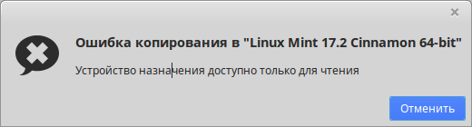

Нард вот проблема какя. Я установил мин на ноут с флешки и делал загрузочную флешку в минте. о вот я поставил все ок и решил просто отформатировать эту флешку что бы дальше использовать по прямому назначению. Формотнул и хотел записть туда что то мне пишит ошибка записи нет доступа. Я в непонятках как так. Ну да ладно дальше думаю дай попробую. Захожу в флешку с рот правами и все ок пишется и переписывается а выхожу с рута и балду. Вопрос как вернуть что бы флешка просто как вставил и так и записывать на нее можно было не с под рута
001_cb4ih.png | 10.8 Кб | Скачали: 1235

хрен знает как и какой программой вы делали загрузочную установочную флешку, (стандарной что в минт 17,2 Чинамон)
хрен его знает какой минт вы установили, (чинамон 17,2)
хрен его знает чем и как вы формОтировали флешку ( стандартной программой что идет в месте с мином)
Она форматирует при запуске требует пароль супер пользователя но так всегда было. Проверил взял другую флешку и сделал ее загрузочной (стандартной программой что идет в линукс минт 17,2 чинамон) и потом отформатировал ее опять же стандартной программой и теперь две флешки только с из под рута записывают)
Александр Суровцев, в Минт есть такая утилита - Диски, или Гпартед - переразметку сделай, потом отформатируй.
монтировалось /media/alex/flashka тобиш в моей папке монтируется права написано мои
Проблема решена подключил к вин машине форматнул и все заработало. Всем спасибо за помощь.
