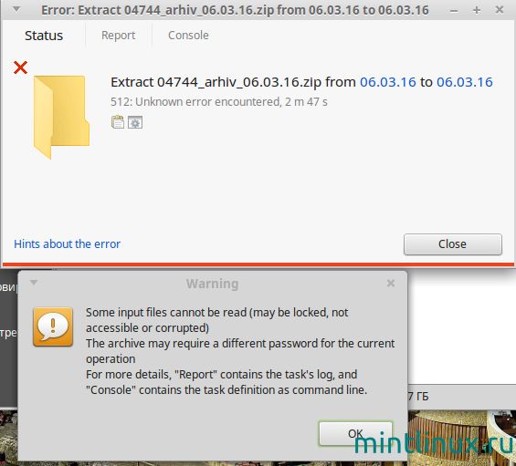

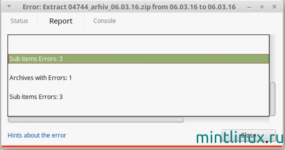

В Engrampa 1.12.0 пишет "Sub items Errors: 3" А в peazip Погуглил, но не нашел, как запустить программу в терминале, только нахожу "запустить программу из терминала". Может это права доступа у нескольких файлов в архиве какие-то не такие стоят? Редактировалось: 1 раз (Последний: 6 марта 2016 в 23:02) |
