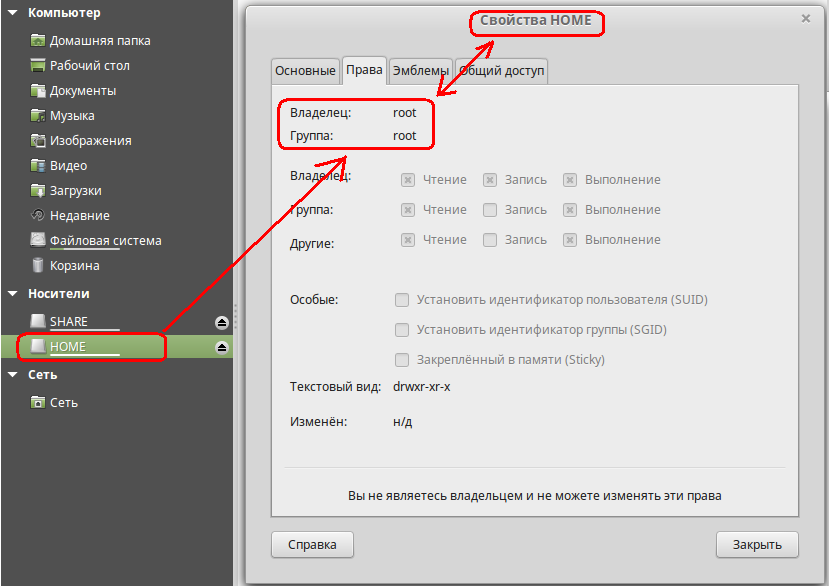

Друзья, разбил диск на несколько разделов в ext4, установил Минт и теперь на второй раздел с меткой "HOME" не дает ни чего записать, права только для ROOTa.
Как переназначить права на меня, пользователя? Под ROOTом естественно дает все делать...

Как-то странно Вы разбили, HOME это должна быть не метка, а раздел...
Попробуйте зайти под рут-ом и установить права для остальных на запись.

olegwhite, спасибо, я чего-то даже не сообразил что под рутом можно переназначить права... Еще раз благодарю.!
olegwhite:
Не, я не стал ставить метку на второй раздел при установке - если поставить на раздел /home, то Линукс кинет туда мой профиль, а он мне там не нужен, мне просто нужен раздел для файлопомойки.
А "HOME" это просто имя раздела, и все...
