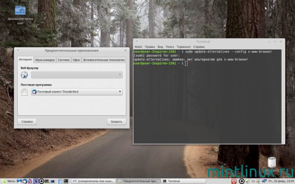

Добрый вечер. Подскажите как назначить браузер по умолчанию? В предпочтительных приложениях нет ни одного браузера. Строка не активна. Установлен Iron, ибо привык к нему. Как установить его по умолчанию. В настройках браузера пишет, что он не установлен браузером по умолчанию, но и кнопка установить его таковым не активна. Пробовал через терминал назначить, но последний выдаёт, что браузеров нет. Как бороться? Спасибо. |

Он опять чего-то долго настраивал, а потом вернулись Код PHP:sudo update-alternatives --config x-www-browser update-alternatives: ошибка: нет альтернатив для x-www-browser

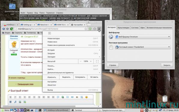

Немножко не то:) apt-cache search chromium: chromium-bsu - аркадная космическая стрелялка chromium-browser - Chromium web browser, open-source version of Chrome То есть ставить похоже стоит именно chromium-browser В остальном наверное нет расхождений, парвда если эта инструкция с сайта программы еще актуальна со времен 14-го минта |
Сообщений: 0 | | #5 - 27 февраля 2016 в 00:27 | |
Chocobo, большое спасибо. Всё получилось. Значок только стоит в программах по умолчанию Chromium, а так Iron, но у него и в винде был везде прописан Chromium. chromium-bsu - аркадная космическая стрелялка - Вы правы. Теперь надо стрелялку удалять Ещё раз благодарю. |

Не. Ерунда получилась. Он ещё и хром оказывается установил. И назначил его по умолчанию. А Iron так и пролетает мимо. |

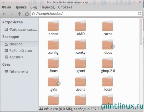

Sano, обычно не требуется. И не рекомендуется тоже. Лучше довериться системным утилитам и пакетному менеджеру. Они хуже не сделают, в отличии от  А засилья мусора вряд ли ощутите. Добрая часть софта хранит свои конфиги и текущие рабочие данные в домашней папке, в скрытых директориях со своим именем начинающимся с точки. оттуда их легко вычистить при надобности. Как пример: |

Chocobo, ещё раз спасибо. Всё просто оказывается. Про скрытые файлы я знал, но думал они где-то в файловой системе валяются, ан нет всё проще. Тогда буду юзать хромиум, раз столько гемороя придумали с Iron. Может потом на лису перейду, но не привык пока к ней. Ещё раз спасибо. |
