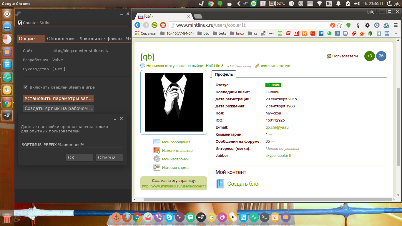

ПАРАМЕТР ЗАПУСКА ЧЕРЕЗ ПРЕФИКС ИЗ ОКРУЖЕНИЯ ДЛЯ STEAM'a:
2) $OPTIMUS_PREFIX %command% - вставлять в параметры запуска конкретной игры в настройках Steam'a, пример во вложении
