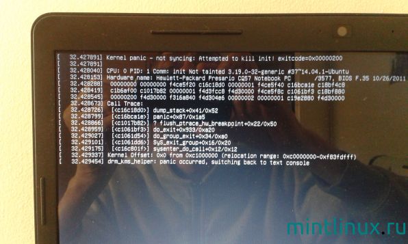

Всем доброго времени суток! Очень нуждаюсь в помощи!!! Скачал на этом сайте образ linux mint 17.3 Cinnamon 32bit, проверил сумму md5, совпадает с указанной на сайте. Записал с этого образа загрузочный диск. После перезагрузки компьютера начинается отсчет секунд до начала загрузки, а потом выходит сообщение ![]() Попробовал на другом компьютере - то же самое. Сделал загрузочную флешку с помощью программы Universal-USB-Installer, при попытке загрузиться с нее происходит то же самое. Как решить проблему? | ||||||

OlegN, что за ноут, на который происходит установка? | ||||||
Сообщений: 0 |
Chocobo, а что на скрине не видно? kernel panic на hp presario cq57 и вообще, хорош оффтоп разводить Редактировалось: 1 раз (Последний: 9 февраля 2016 в 00:16) | ||||||
Сообщений: 0 |
anon, не разглядел полусонный, каюсь) Оффтопа никакого нет, зато через день мелькают неудачные попытки установки 17.3 на тот или иной лэптоп. вывод - ставить 17.2 или даже 17.1 и аккуратно апдейтить. | ||||||
Сообщений: 0 |
Спасибо огромное за совет!!!! Вместо 32bit скачал 64bit, и заработало!!! |
