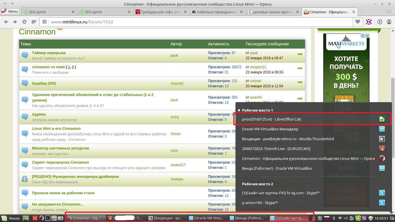

Если открываю libreOffice из меню "пуск", то на панели он отображается. Но вот если я открываю любой документ уже созданный, то документ открывается, но на панели не появляется закладка. Если сбоку нажимаю "все окна", то там отображается закладка моего документа (см рисунок). Приходится переходить на документ по alt+tab, что крайне не удобно. Может кто сталкивался с таким.

colobok09, в настройках апплета "Список окон" отключите показ эскиза окон при наведении

Спасибо. все заработало.
Но вот без эскизов тоже не айс, но все же намного удобнее. еще раз спасибо
