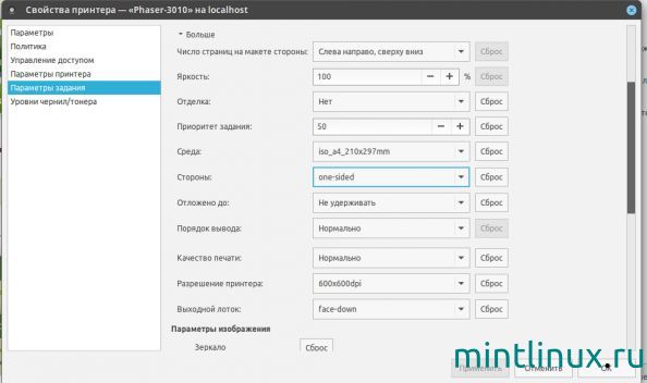

Не могу поставить в настройках принтера двухстороннюю печать. Вот хоть убейся-в графе стороны вылазит только one-sided(см. картинку). Попытка переустановить драйвер ничего не дала, попробовала также настройку через CUPS- опция двухсторонней печати там даже не отобразилась. Что посоветуете?(кроме печати сначала чётных страниц, потом нечётных, печати через терминал и установки другого дистрибутива линукс) |

Да, драйверы оттуда. Ибо в линуксе недавно, устанавливала драйвер по инструкции(для 32-х разрядной ос): http://help.ubuntu.ru/wiki/%D0%BF%D0%B5%D1%80%D0%B8%D1%84%D0%B5%D1%80%D0%B8%D0%B9%D0%BD%D1%8B%D0%B5_%D1%83%D1%81%D1%82%D1%80%D0%BE%D0%B9%D1%81%D1%82%D0%B2%D0%B0/%D1%81%D0%B2%D0%B5%D1%82%D0%BE%D0%B4%D0%B8%D0%BE%D0%B4%D0%BD%D1%8B%D0%B9_%D0%BF%D1%80%D0%B8%D0%BD%D1%82%D0%B5%D1%80_xerox_phaser_3010 Система- линукс минт 17.3 Скажу даже забитую фразу: "А на винде всё работало"(включая двухстороннюю печать) Вот, кстати, в CUPS написано "Driver:Xerox Phaser 3010 v1.0 (grayscale, 2-sided printing)", то бишь драйвер, как я понимаю, поддерживает двухстороннюю печать. Порывшись на всяких форумах, выяснила что есть некая утилита Gnome Manual Duplex, которая добавляет опцию двухсторонней печати или что-то вроде того. Но установить проблематично- я в Крыму и скачать с http://sourceforge.net ничего не могу, ибо санкции. Да, можно поменять IP, но тут у меня пока проблемы, посмотрела настройку SecurityKiss Tunnel, пока что не очень разобралась. Да и стоит ли устанавливать этот мануал дуплекс? Не факт, что поможет. |

Спасибо, только что скачала. Эммм, это более,чем странно: при запуске печати через мануал дуплекс идёт обычная односторонняя печать.  Причём поддерживаются только pdf-файлы. И принтер стал себя как-то странно вести...включаю-долго шумит, загорается красный огонёк, не печатает. Может, тонер закончился(давно не заправляла), не могу точно сказать-данные об уровне чернил не отображаюся. |

Написала на форум ксерокса, сказали, что в линуксе не работает двухсторонняя печать у этого принтера. Увы. |
