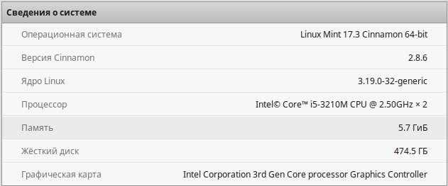

Ноутбук dell7720. Две видеокарты intel и nvidia. Установил 17.3 2 недели назад. Установил драйвер на nvidia через Менеджер драйверов. Всё работало отлично, prime установился по-умолчанию и переключалось туда-обратно. Затем, вернувшись на intel, я не выключал ноут (отправлял всегда в ждущий) где-то на протяжении недели, попутно ставил разные базы (postgres, mysql) и проги.

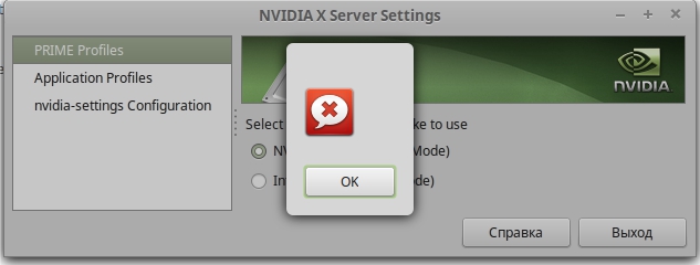

Сегодня решил поиграть и переключил intel на nvidia. Завершил сеанс, зашел и вижу, что Active graphics card: unknown.
Погуглил. Советовали удалить и установить заново nvidia-352, nvidia-settings, nvidia-prime. Сказано - сделано. Результат тот же. Делал через консоль. В итоге, в Менеджере драйверов nvidia вообще перестала отображаться. nvidia-detector пишет none.

sudo prime-select intel
Error: alternatives are not set up properly
Error: intel mode can't be enabled
sudo prime-select nvidia
Error: nvidia mode can't be enabled
Такое чувство, будто она просто выключена.
Что делал:
1) удалил и установил nvidia-352, nvidia-settings, nvidia-prime, bbswitch
2) обновил ядро sudo apt-get install linux-headers-generic - не помогло.
3) пока не доломал в конец - написал на форум.

помогло исправление зависимостей
sudo update-alternatives --config x86_64-linux-gnu_gl_conf
выбрал
* 1 /usr/lib/nvidia-352-prime/ld.so.conf 8603 ручной режим
