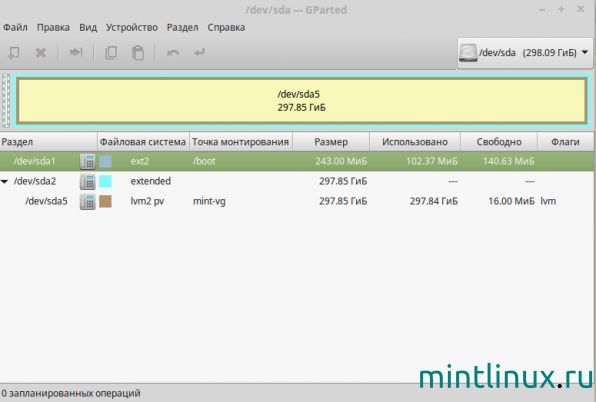

Не получается разделить жеский диск через программу Gparted Редактировалось: 1 раз (Последний: 11 января 2016 в 15:56) |

Nikruss, Забудь это видео. |
Сообщений: 0 | | #8 - 11 января 2016 в 16:07 | |
| symon2014: | Nikruss, Забудь это видео. |
Почему? И как мне правильно освободить место для Винды? |
Сообщений: 0 | | #9 - 11 января 2016 в 16:21 | |
Потому что тебе придётся сначала разобратся со своей файловой системой(LVM). А это обширная тема для нового топика. |
Сообщений: 0 | | #10 - 11 января 2016 в 17:54 | |
Nikruss, если не знал и не знаешь, что такое Менеджер логических томов, то зачем устанавливать? Может еще и с шифрованием? symon2014 прав. Копируй ценности на внешний(е) носитель(ли) и переустанавливай систему. |
