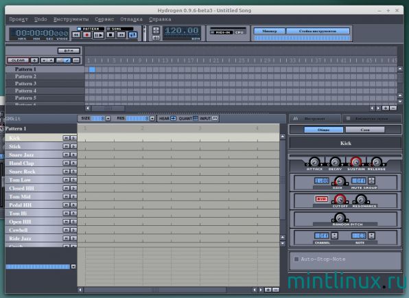

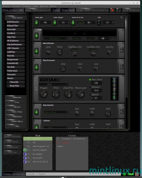

По непонятной причине имелась проблема — во всех программах пропали шрифты. Решилось удалением /etc/fonts и переустановкой fontconfig. После этого в ряде программ слетел шрифт интерфейса. В настройках системы выставлены беззасечковые шрифты семейства Ubuntu, тем не менее в LibreOffice, Nomacs, Guitarix и Hydrogen интерфейс стал отрисовываться отвратительным тонким шрифтом с засечками (предположительно моноширинным). После установки пакета libreoffice-gnome в LibreOffice и, внезапно, в Nomacs шрифт стал правильным. В остальных двух программах остался кривой шрифт: Возможно, где-то этот шрифт еще пролез. Пока не нашел.В Ardour на Qt, например, все нормально со шрифтами. # fc-cache -fv в начале выдает ошибку: Fontconfig error: Cannot load default config file В конце пишет, что завершено успешно. Если руками создать пустой /etc/fonts/fonts.conf, тогда сообщение меняется на: Fontconfig error: line 1: no element found Fontconfig error: Cannot load default config file Дальше то же самое. Буду очень признателен за помощь, потому как такая проблема заставляет биться в конвульсиях мое притязательное чувство стиля. Редактировалось: 3 раз (Последний: 29 декабря 2015 в 18:54) |

Noto Sans в системе есть, и интерфейс его нормально подхватывает, и только в нескольких приложениях он не работает. В том же guitarix можно выбрать Noto Sans вручную, но это ничего не изменит. Причем в настройках guitarix'а, почему-то, написано Noto Sans [unknown] вместо Noto Sans Regular. |
