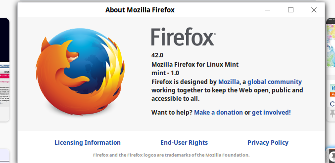

Вот я нашел его версию. Это 42.0. Еще я нашел где в настройках меняется язык нашел русский и что то не пошло)

Уникум, ну, 42 версия вот и смотрите в репе что я давал ссылку на свою версию 42 языковой пакет, репа официальная убунтовская от куда берет тот же менеджер программ в минт, либо сделайте проще,
  1. sudo apt-get update
  1. sudo aptitude install firefox
  1. sudo aptitude install firefox-locale-ru
Rousk:
Спасибо огроменное) Линукс таки крут) joke
