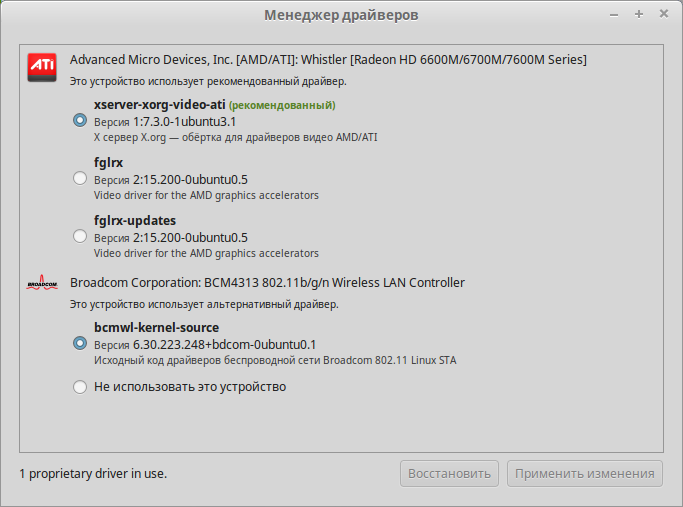

Всем доброго времени суток. В общем имеется такая проблема, установил недавно linux mint 17.2 cinnamon 64 без UEFi рядом с окнами 10, так вот, когда выбираю в загрузчике граб, линукс, он не загружается, чернеет экран, на клавиатуре горят информирующие индикаторы ну как положено, только вот экран черный и нечего не происходит, жму на все кнопки истерично, 0 реакции, ни звука, ничего абсолютно не происходит, могу прождать 5 мин и нечего не изменится, дабы не впадать окончательно в истерию, жму кнопку перезагрузки и повторяю цикл заново, но он выдает такой же результат,и где то раза с 4 или 5, не могу точно сказать ибо на эмоциях в такое время, Linux mint загружается наконец, хай йому грець. До этого стояла убунта 14.04 с ней таких проблем не возникало, а до нее была Elementary OS freya и она точно такой же болезнью болела что и минт. Я не знаю,может это недуг всех сборок основанных на убунте? В общем у кого какие есть мысли по этому издевательству? Мой конфиг: ноут HP, AMD A8 3510mx, AMD radeon 6620g+6750m, драйвера стоят от производителя, соответственно. Не хочу обратно на убунту, но с такими капризами тоже мирится не собираюсь, на примете сюся та что с хамелеоном на логотипе, но во мне тлеет надежда что этот недочёт можно решить с вашей помощью.

Stepan_Ua:
можно сразу попробовать поставить проприетарь в менеджере драйверов

Драйвера по моему и так проприетарные стоят, но поменяю на другие.

20151227121723_lsltr.png | 65.21 Кб | Скачали: 961

Ну и дровинку видео - выбери fglrx
Ctrl+alt+f1 не работает при зависании, я вот думаю может быть это конфликт линукса с виндой которая в это время в гибернации, хотя обратно же с убунтой такого не наблюдалось. Драйвера установлю другие, позже отпишусь о результате

Проблема решилась как вы и говорили, поменял драйвер на fglrx и мало того что загружаться стала без кучи раз перезагрузок и потраченных нервов и впаданий в истерику, так еще лого минта появилось во время этого процесса. В общем спасибо и с наступающим:)
