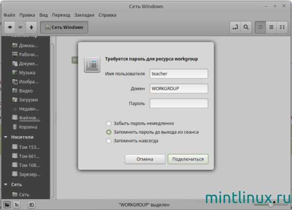

Приветствую. Все 19 компьютеров в классе на линукс минт 17.3. Открыв доступ к папке на компьютере учителя пытаюсь получить к нему доступ с ученических, просит ввести пароль, пароль root не подходит. Пробую зайти в сеть на учительском компьютере, тоже самое.
Помогите решить эту проблему.

Пока нашел такое решение:
1. Для начала проверяем установлены ли пакеты
  1. sudo apt-get install -y samba samba-common python-glade2 system-config-samba
если установлены, то ничего не произойдет, а если нет, то доустановит (я уже не знаю, что там установлено, а что нет изначально после моих экспериментов).
2. Далее входим как суперюзер
  1. sudo -i
3. Делаем копию нашего smb.conf на всякий случай
  1. cp -pf /etc/samba/smb.conf /etc/samba/smb.conf.bak
4. Открываем наш smb.conf
  1. pluma /etc/samba/smb.conf
удаляем оттуда все-все-все и вставляем вот это:
где WORKGROUP Ваша рабочая группа и так далее, path = /home/USER/tmp путь к Вашей расшаренной папке.
5. Далее выходим из суперюзера (если Вам не лень набирать "sudo", то все вышеперечисленные команды можно было производить с этой приставкой).
6. Создаем эту шару
  1. mkdir /home/USER/tmp/
Эту команду нужно дать даже если директория существует (не могу объяснить ПОЧЕМУ, но без нее на получилось).
7. Даем права
  1. sudo chmod 777 /home/USER/tmp/
  2. sudo chown nobody:nogroup /home/USER/tmp/
8. Перезапускаем самбу
  1. sudo service smbd restart
Все работает, к сожалению пока только такое решение нашел.

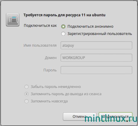

Редактировалось: 3 раз (Последний: 23 января 2016 в 15:42)
Проделал все выше описанное, создалась сеть, доступ к ранее описанным путям есть, но при открытии общедоступных папок выдает следующее:
ни с паролем ни без него не входит.
Уважаемый push87,
ну что я Вам скажу, проделал вышеописанные операции по настройке сети - все работает.
Посмотрите что там у Вас написано, проверьте
  1. sudo pluma /etc/samba/smb.conf
Проверил на 3-х компьютерах в классе, ко всем доступ есть, создавать и удалять файлы по-сети можно, вход без пароля.
