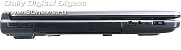

Интерфейсы -
3 USB 2.0, IEEE1394 (4pin), 1 Type II PC card, RJ11, RJ45, S-video, DVI-I, Headphone-out (SPDIF), Mic-in, SD, ММC
там же
"На левом торце находятся: ...., два стандартных разъёма для подключения внешнего микрофона и наушников (он же оптический выход) и колесо управления громкостью. Последнее никак не связано с системой и является регулятором выходной мощности на линейном выходе, но его наличие позволяет очень оперативно регулировать громкость."
я так понимаю что в тот же разъём куда подключаются наушники , можно подключить оптику для многоканального выхода (типа звука 5.1 или ещё чего.
прокрутка колесико управления громкость в линуксе и виндовс7 недает не каких результатов... хотя на виндовсХР все работает корректно.
ешё вспомнил один итирестный факт во время работы с линуксе и виндовс7 выхот для наушников (он же оптический выход) подсвечиваеться индикатором, в тоже время на виндовсХР таково нет..
