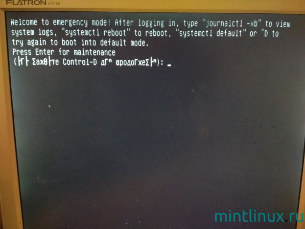

Mint Linux 18.3. X64 cinamon.
Mb ga-h61m-s1.
3 жестких, объединены через lvm.
один иногда щёлкает. Ему потрешь резинкой плату – перестаёт.
При загрузке вываливается в консоль.
если вызвать предлагаемую команду с фильтром |grep error , сообщают только о том что файлы системы только для чтения.
я не понимаю что можно посмотреть и как от этого избавиться.
Помогите пожалуйста.
поиск по логам чего-то вразумительного не даёт

Решено.
не знаю как так получилось, но в качестве /boot в fstab было указано sda1.
я под монтировал этот раздел и увидел там домашние архивы. понял что вряд ли там находится загрузочный информация закомментировал наудачу.
наудачу – потому что ставил систему давно не помню как у меня сделано. я уже собрался искать образ для установки не боялся того что система встанет мёртвой. у меня есть целых два домашних каталога ещё старые бэкапы, так что развернуть систему установки не составит труда.
в общем ещё наудачу загрузился с этим закоментированным разделом и вуаля – курсор, графика smile
